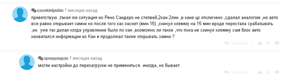

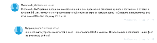

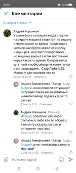

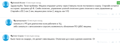

Заменил блок bcm но сетуация не изменилась. Единственное что стало ясно, что машина так не делает в двух случаях, когда отключить фишку панели приборов, либо оставить подключенным сканматик в разъёме обд.
Че дальше делать уже не знаю, панель приборов менять?
В ОБД замкни 4 и 5 пин. Если уйдет - проблема с кузовным массами.
Понял. Спасибо. Во всех чатах мне ответили тоже самое. Значит проблема 90 процентов в этом
