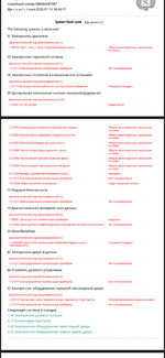

Может кто подскажет куда копать, переодически на ходу начинает пищать приборка, начинают падать стрелки загорается на постоянку ошибка по srs, причем бк работает, буквально на доли секунды все это происходит. На предохранителе приборной панели было замечено немного зеленки, не критично, и при попытки выдернуть этот предохранитель на ходу, эта проблема не проявляется только падают стрелки и тухнет экран, диагностических кодов неисправности не появляются от этого действия. Разьем приборной панели на предмет зелени проверен, все чисто.
По диагностике почти во всех блоках появляется ошибка по потере связи с приборкой. Отчет прилагаю.
    292,6 КБ · Просмотры: 10
Приветствую, попробуй банальную операцию, пропаяй разъем, да и вообще хорошо глянуть на наличии трещин в пайке.
Где то банально контакт отваливается
Нужно пропаять разьемы.
