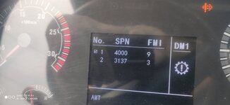

Здравствуйте! Подскажите пожалуйста по этим ошибкам. Машина заводится, на приборке горит М ( ручной режим) и шестерёнка, скорость не включается.

Предохранители все целые, в бордачке и в аккумуляторе.
Потерял делитель, полная диагностика и ревизия
Сегодня буду смотреть проводку
. Вчера бегло глянул.
У них частая проблема жгут коробки перетирается
Коса на коробку менялась, говорят с месяц назад. На вид видно она не выцвевшая по сравнению с остальными. Вечером буду разбирать и смотреть.
