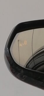

Проблема в том что на левом, водительском зеркале ПОСТОЯННО горит индикатор слепой зоны. Он уже так едет месяц, последнее время стал помаргивать.
Хозяин утверждает что это появилось после того как его хорошенько облили из лужи.
По диагностике, ошибок нет, ни в левом блоке не в правом.
Но начинать ремонт, и лезть с зеркала как-то неохота.
Ищу схему этой системы. Зеркало с затемнением и подогревом.
Нашёл схему зеркала, есть привод складывания, два привода регулировки, нагреватель, затемнение, а индикатора нет. 🤦‍♂️
Если началось после лужи - то возможно началось более корректно после влаги и попаданию ею по машине? Может машина с люком/Панорамой и там бежит просто водоотлив, и залил стойку? Разберите пластик который возле зеркала, найдите штекер, посмотрите что куда приходит. На выключенном зеркале что-то же должно зажечь лампу. Осцилографом или мультиметром найти провод, и от него идти. Можно неделю искать схему, а можно ручками снять пластик и посмотреть)
Либо залило сам блок мертвой зоны или его часть. и он просто зажигает лампу. На Ниссан рог допустим, блок стоит в не самом Удачном месте, и часто от колёс, летит все на штекер, и на него. Зеркало может быть просто последствием. А еще вариант, откройте диагностику, и посмотрите параметры. Что видит блок слепых зон? Он видит активную преграду, или нет?
Залило блок слепой зоны.
Провод управляющий идёт прямо туда.
Будем вскрывать, ковырять.
