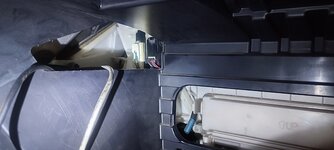

Привет.Сними бардачек,с лева вверзу разьемы,под воздуховодом печки.Обычно там блокировку ставили.
    2 МБ · Просмотры: 10
Вооьщем забил я на сигналку, человек обратился по троению, кинул плюс напрямую и продиагностировал, буду снимать форсы чинить и попутно ковырять сигналку, если есть идеи еще куда спрятали буду рад услышать 😅🥲
