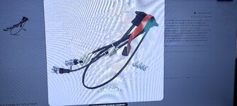

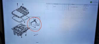

Буду копать дальше.Склоняюсь всё же к этому жгуту
    5,4 МБ · Просмотры: 3
    4,7 МБ · Просмотры: 3

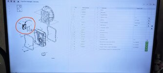

Есть ещё блок (стоит немного выше ШИМ клапанов) Так вот когда с него снимаешь фишку,то ошибка p109d18 уходит и появляется под другим кодом(таже самая)
Ну и в добавок ещё по клапанам конечно.
    4,4 МБ · Просмотры: 3
