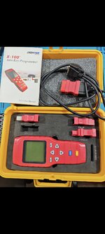

А еще есть х100
Но он лежит 500 лет я им никогда не пользовался т.к. в этой теме не "ключной" не кручусь))))
