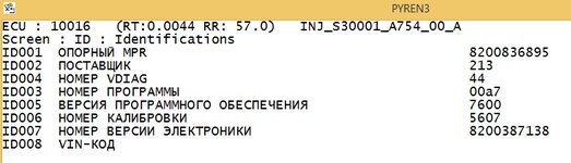

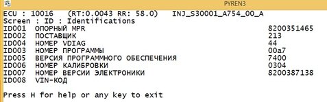

Во вложении скрины пирена, моего эбу и нового.

Ну что, финал истории! Пришел другой эбу, перекинул eeprom. Включил зажигание, pyren скинул ошибки, затем подключил mpps, прочитал инфо нового блока и как оказалось HW/SW полностью совпадают. Снова подключаю pyren, завожу и.... Машина завелась, но лямбда по прежнему отсутствует. Подключил мультиметр вместо лямбды и начал шевелить провода, разъемы и тут начало иногда появляться опорное напряжение. В итоге что, в разъеме с завода какая-то хрень типа силикона, я так понял влагозащита. Каким-то образом попала на пины, при прозвонке, все звониться, а при подключении эбу, контакта нет. Почистил и машина снова запела!
