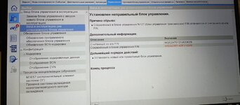

Выдает замыкание на массу педали газа. там эл педаль. педаль проверил, все норм. все туда приходит то, что нужно.
все прозвонили. машина немного была в воде. заменил сам блоки, прописал. блок коробки тоже заменил, прописывали все 8м монако. делал коллега.
по результату не нашли причину, но два электрика сказали, что возможно и скорее всего проблема в неправильно закодированных блоках.
Кто может помочь удаленно - буду благодарен. Оплачу. автомобиль заводится, едет только с педалью главноя проблема. подкидывал уже 3 разные педали. ноль эффекта.
