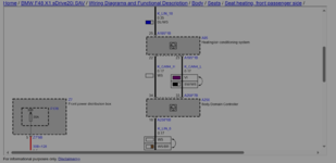

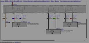

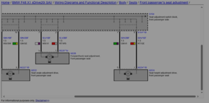

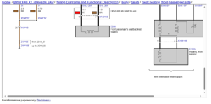

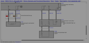

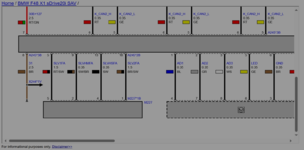

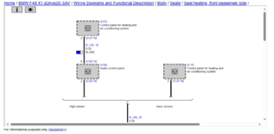

Всем привет!
Поделитесь пожалуйста схемой подключения подогрева сидений BMW F48 2020 WBA11AB0105S74621. Там у пассажира должен быть LIN а у водителя CAN и питание интересует. Заранее спасибо
Были просто электро, теперь спорт полукожа с подогревом
Приветствую так есть BMW tis online. Там все в доступе и бесплатно
Если будет время напишите затвра в л.с сделаю скрин схемы
Водитель ...

Пассажир...

водитель подогрев...

Пассажир подогрев...
