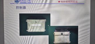

Добрый день, Коллеги.
Подскажите пожалуйста, кто-нибудь сможет поделиться электрической схемой контроллера ретардера FHB400. Контроллер H70000-1-fhb400-SYZG3.
Авто какой, что с ним?
SANY SKT115S, МКПП Shaanxi Fast Gear Co, Ltd; 8DS260A. После установки новой КПП+ретардер+ЭБУ+коса, Не хочет работать ретардер. Необходимо уточнить логику срабатывания соленоида подачи воздуха в замедлитель ретардера. При включении рычага переключения, на панели приборов загорается значок работы ретардера, но соленоид не отрабатывает. (Одно из условий включения ретардера это обороты более 900 RPM, про другие условия не знаю) Была бы схема, можно было бы понять логику работы.
Ретарду прошили? Или блоки просто перекинули?
Прошивка коробки и ретарды по версии идут парой
Хотя у тебя механика.
Ошибки какие показывает?
К сажелению скачать не даёт
Ошибок нет, у обоих ЭБУ, модель и версии прошивок одинаковые, сегодня попробуем поставить старый ретардер+косу+ЭБУ, (она рабочая была, только КПП "Умерло"), но так как КПП пришло с новым ретардером сменщики всё новое и впихнули, но... что-то пошло не так))))
