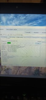

Со вскрытием делал комбикорм , фулл флешь и епром читал, правил файлы, и спокойно привязывал к блоку комфорта.
Вот результат работы на столе
