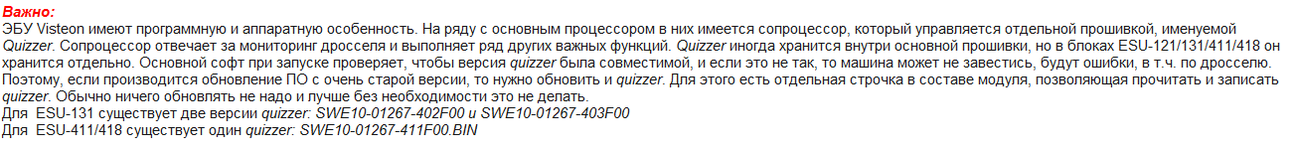

Всех приветствую,сегодня столкнулся с такой проблемой:
Форд фокус 2 2006 г.в. 1.8 бензин ,висела ошибка по второй лямбде,подключился kess v2 , иденты снял,прошивку считал,записал на её место уже откалиброванную с отключением второй лямбды и добавкой мощности st1. Прошивка записалась успешно,никаких ошибок во время процедуры не было. Запускаю автомобиль и он сразу начал троить и ссылаться на НОВУЮ ошибку которой не было до прошивки P2110. ПОдумал может дело в прошивке? Откатил блок на стоковую прошивку,ошибка не ушла,машина уходит в аварию по той же самой ошибке. Вопрос к знатокам - что могло произойти?1763561407511.png

Как определить какой файл квайзера мне нужен?
Я в elmconfig прошивку гружу и он автоматом предлагает версию квайзера. Попробуйте ей даже в офлайн открыть прошивку и что она напишет по поводу версии квайзера автоматически если
