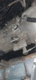

В том и дело его там нет, всю кпп посмотрел. Только датчик скорости
S105, концевик, где расположен не могу сказать
    4,7 МБ · Просмотры: 14

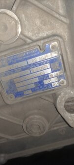

Коробка какая?
    3,6 МБ · Просмотры: 32
Ещё вопросы есть?

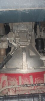

На первом вашем фото в левом углу кабель в гофре, вероятнее даже на датчик и идёт)
Попробую поделиться, будка близко стоит совсем неудобно
Да, был обрыв рядом с блоком предохранителей.. спасибо.
