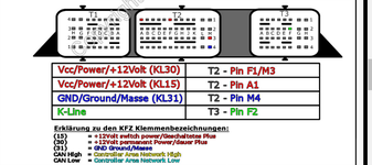

Доброго времени суток! Ребята подскажите как подключить на столе блок EDC15C3 с galletto1260
Машина то какая рено?
Опель Виваро1.9 (тоже Рено трафик)
Ну вот же гуглиттся в яндексе 2 секунды
    37,1 КБ · Просмотры: 92
Спасибо. Какой кабель использовать?
Да там 3 провода вы что можно просто проводами
Извините конечно глупый вопрос, но можно ли использовать при этом переходник 2Р+2Р и как подать питание ?
