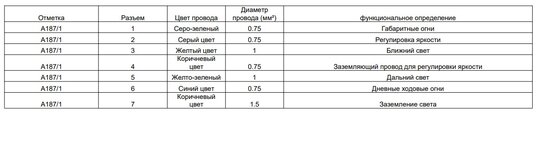

Доброе утро. Ситрак С7Н. Какая распиновка проводов в самой фаре. Есть номера на розетке. Какой цвет в какое гнездо)? Спасибо
