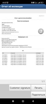

не запуск-очень много из за чего. завоздушился и поехало по топливной давление ,регулятор, датчик давления, датчик коленвала, датчик распредвала, форсунки . может и охрана не дает . есть кнопка валет на сигналке. перезапустить. BCM не должен мешать запуску. по двигателю ошибки есть ?
