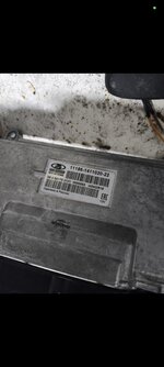

Эбу стоит такой его меняли авто датсун , не могу подключиться сканмастер кан подключаюсь мм Коннект и постоянно пишет переключите переключатель п1

комбик
Сканмастер кан не возьмёт ?
Это блок м74 кан или м74м ?
А по прошивке кан написано
На прошивках 11186 подключаетесь как M74 CAN. Но модуль выбирайте обычный M74
Как-то так вроде. Нюанс такой. И лучше через адаптер Molex.
Или наоборот. Кнопочки в положение М74, а модуль простой М74 без CAN.

По сути что обычно нужно ЭБУ. Плюс, минус, линия связи К или КАН, и на ВАЗовских - разрешение программирования ( он же бут пин, выведенный в разъём ЭБУ ) Так только ВАЗ и Mitsubishi делают.
Если на столе по диагностике выходит на связь - значит плюсы минусы и связь есть.
Остаётся только подать бут.
Если нет, то ищите причину.
Потребление тока посмотрите на ИБП.
Было такое, постоянно жаловался на первую кнопку,оказалось всё проще,не было питания, кабель от прикуривателя вышел из строя,с другим кабелем всё заработало,проверьте питание.
Питание 12.2
