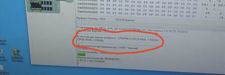

Neoprogrammer, прям заявлена эта память осечек пока не было, тоже по началу выпаивал, потом решил сравнить что стчинывает и так и так, ну и больше не выпаиваю кароче)
    214,6 КБ · Просмотры: 8
Выпаивал так же в ch341, просто когда я искал инфу чем считать эту память писали чуть ли не только TL, случайно нарвался на анго язычном форуме на эту софтину
