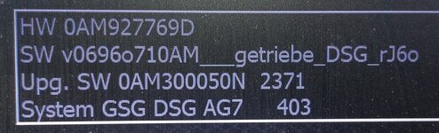

По вину индекс кпп MPS, номера блоков на этот идекс 0AM300050N00R и 0AM300050NХ00R, накопали на простораху меня анологичное авто Посмотреть вложение 164578
