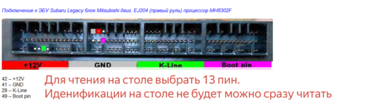

Здравствуйте, нужна помощь с распиновкой блока, принесли блок управления от сузуки эскудо, блок кефико 33921-65d1 мк mh7203fa, пробовал подключиться по справке с pcm 31 модуль сканматиком, опен портом, так же т тагом и кесом, всё без успешно, помогите с распиновкой блока может кто имел дело.

Считал ктагом, проверю с остальными всё распишу.
Блок в ктаг и распиновка.
