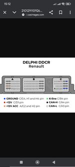

Ищу распиновку ЭБУ Рено Клио Талия 2004 год 1.5 dci 700 65 лс
nasawt75
01.09.24
Добрый день,форумчане!Рено Клио (Талия) 2004 г. 1.5dci 700 65л.с...
Заранее СПАСИБО!
    3 МБ · Просмотры: 11
    371,1 КБ · Просмотры: 16
Может не подойти. В поисковике ещё посмотрите.
держи и не благодари ;)
