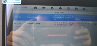

Здравствуйте) Спасибо ещё раз за помощь - хотел попросить если возможно помочь решить проблему всё с тем же мерседесом) В общем поменяли свечи и пытаемся их обучить и лаунчем и аутелем - всё до одного места) Хотел спросить - можно ли эти ошибки вообще убрать - удалить так как аппарат всё чётко работает и едет и проблем нет - но вот эти ошибки уже глаза мазолят ( там просто было ещё по машине пару косяков но думали что после замены деталей может что и изменится но нет.... )
