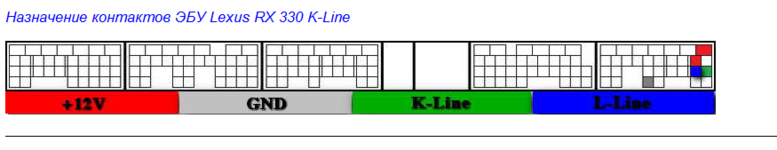

Уверен, что номер правильно высмотрел? Вот такой блок я нашел, а это точно не ярис.
По вот этой распиновке питание на этот блок. Наобум не тыкай. Сейчас ищу линию диагностики.
18 пин в разъеме Е21 по этой схеме SIL - к-линия.
