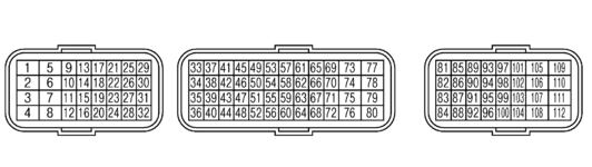

Всем Ассаламу алейкум братья друзья ищу распиновку Ниссан Кашкай МЕС930-180 на столе прошивать надо помогите
будет проще, если добавишь код кузова, тип двигателя, год...
Попробуй
10, 11 ECM ground
83, 84 CAN communication line
88 K-line
105 Power supply for ECM
108 ECM ground
93 Ignition switch
