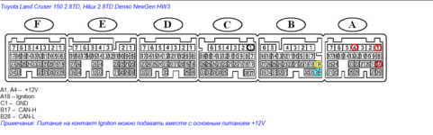

Ищу распиновку Toyota HiAce ЭБУ 89661-26Z80
  • Автор темы Автор темы wermer
wermer
22.01.25
12
Нужна распиновка блока проц R7F701216
попробуйте проверить по этой схеме - прозвоните мультиметром ( совпадает ли кан и питание на плате)
какой блок питания(сколько ампер)? прозванивали + на плате и + указанные на пинах?
3 Ампера, думаю лабораторным запитатся
3 ампера это много.
Вы еще от сварочного аппарата запитайте, сказали же сначала блок ваш проверьте мультиметром совпадает ли распиновка...
Ладно минус прозвоню а как плюса вызвонить если машины под боком нету
Минус, контакт А8
А1 и А4 соответствуют, а вот где кан там 122 ОМа
