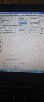

Эбу родной труп . Делаю форсканом из-за пробной лицензии нет доступа к прошивке . просит загрузить по этому номеру 6S6112A650GС после ввода вин номера авто . Эбу теперь с номером 6S6112A650JС и форскан может заменить согласно вин. Вот и подумал может у кого уже есть скачаная для фррскана прошивка .
авто я так понимаю 1.4МТ , блок поставили от 1.6МТ ?!
Вот что просит форскан

JD - это 1.6 механика, а у вас машина 1.4 механика
вам нужна GD
На старом эбу тоже JD
ну вы выше написали, что сам форскан вам по вину говорит что пошивка нужна GC - это 1.4 механика
Я запутал всех и сам запутался . Нужна прошивка на 1.6 мт 6S6112A650JD !!! Это точно
1.6MT
Forscan захочет vbf. Пишите хоть кессом, но с переносм VID ручками, или PCM - он сам переносит VID, или через ELMConfig
Всё же попробуйте ещё для 1,4L.
Всем спасибо . Скачал официальную форсканом. Прописал ключи . Авто запустилось.
