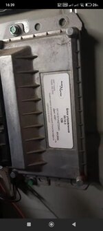

Приветствую всех, может кто то сталкивался с таким эбу или есть прошивка с бирки

А нет на этот эбу стоковой прошивки под ЗМЗ 409 ..не существует в природе ! Потому что 10.3 только на УМЗ ставился .
Его купили вместо s105, человека убеждали что там прошивка под 409 двигатель, по итогу в нем прошивка с патриота под 2 вентилятора охлаждения, а со 105 как и у все умерли ключи.

А почему именно 10.3 ?? Можно и М11 ТМ ..на авито за 3500-5000 можно купить .
Предыстория такая- буханка 2022 года с блоком s105, он благополучно умер, человек искал замену эбу, ему "специалист" продал м114 и сказал что все будет работать еще лучше чем было, по итогу там прошивка от патриота, ошибка по вентиляторам, богатая смесь и отсутствие тяги, по итогу человек остался с двумя эбу- неисправным и прошивкой от патриота. Как то так
В их случае я уже говорил что проще было купить 17.9.7 с косой и в принципе под 409 мотор есть много адекватных прошивок
распин не забудьте еще поправить,инфы полно в интернете
Делал несколько буханок вместо 105 ставил 10.3 с перепиновкой соответственно. Как раз там лишний пин остаётся, отрезал и 12 вольт постоянки подавал. Е-2 не прокатило, отключал обе лямбды, СО добавлял в двух режимах и зажигание в + градусов 5-7.
