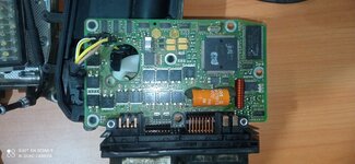

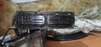

Доброго дня парни. Проблема - залило антифризом блок изитроника. Разобрал, помыл, всё тщательно высушил. Поставил на машину, прокачал. Первый запуск - всё ОК. Пол минуты работает машина и опять отвалился блок коробки(прочерк на приборе) Опять разобрал, ещё раз всё визуально пересмотрел - все норм. Но блок на связь не выходит. Нашел у МД Флешера распиновку, через оп ком вытаюсь подключиться - реакции ноль. Странно одно, что в распиновка указана К линия, а не кан. Пробовал по кану подключиться(из фишки нашел провода Канаовские) - тоже безрезультатно. Может у меня распиновка не того блока? К сожалению, не могу иденты блока написать, так как он молчит. И на корпусе блока всё стёрто. Поделитесь всеми возможными распиновками, будьте добры.

Забыл сказать - подключался обычным блоком питания 12В. Лабораторник дома остался. Потребление посмотреть не могу. Если кто владеет информацией - какое потребление на холостом должно быть? Вечером подключусь, посмотрю.

Зачем всё усложнять!? Если на машине на связь не выходит, проверить питание и can. Всё есть - замена блока. Распиновка можно узнать почитав электросхемы, благо они есть на этот машин.

Это понятно, что так проще. Но есть желание разобраться, поэтому тему тут создал.

Подключился к блоку на столе, иденты отдает. Но есть один пункт, который меня смущает:
ECU инициализирован!
Чтение инфо...
Идентификатор: 0x0332
VIN: W0L0SDL0896021659
Номер аппаратуры:55564997
Название системы: MTAF13M Z12XEP
Номер детали:55563618
Номер версии программы: Z7UN071025
Programming Date: 20080917
!!!ЭТОТ - Hardware key number: яяяяяяяяяя!!!
Описание системы: LUK 0200
Альфа код: BT
Дата производства: 20080917
Software Freeze Date: 06.03.2007/
яяяяяяяяяя - так и должно быть или серийник слетел?
