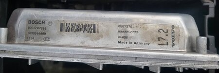

Привет! Парни, прошу помочь, не могу определить понять, что это за блок. И чем его клонировать? Вольво ХС90 2004.
    101,2 КБ · Просмотры: 8
KTAG-om можно.
Фигасе! Спасибо!
Все ресурсы по Бош пересмотрел, нет там его.
Ктага нет Комбик есть. По подключке к Комбику вопрос, где её можно взять? Сам правда ещё не пробовал искать. Видос Белого сейчас смотрел, кака он евро 2 Ктагом на такой ЭБУ делал.

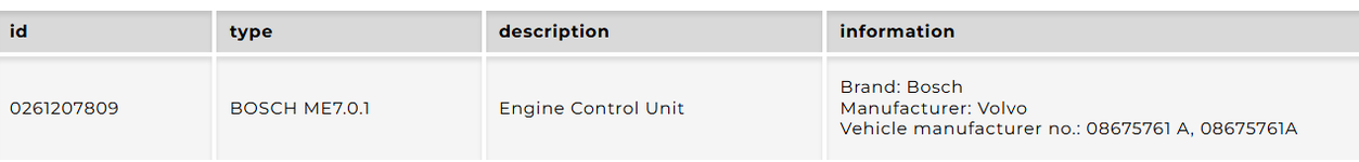

Увидел откуда вы модель ЭБУ прислали.:)
ЕСU MODEL: ME7.0.1
Product category:Engine Control Unit
Manufacturer number:0261207809
Brand:Bosch
Manufacturer:Volvo
Vehicle manufacturer no.:08675761 A, 08675761A
Vehicle model:No Data
