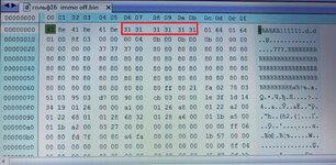

Для отключить иммо надо в адреса с 06-0b поменять на 31?
После отключения immo нужно считать КС?
Лес рук) По ходу тут нету КС как в других блоках
