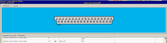

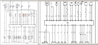

Вечер добрый. Нужна помощь. Принес знакомы ЭБУ Сименс, чтобы проверить рабочий или нет, я так понимаю что это с Рено Clio 1.4(быстрее всего), но схему подключения я так на него и не нашел. Как к нему подключиться на столе?
Пробуйте...Год авто хоть какой?
Да это схема выводов, но там не указаны выводы К-line, L-line.

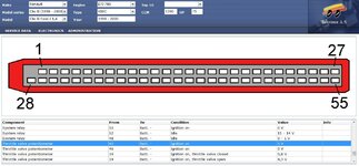

Без иммо вы можете его не запустить на столе

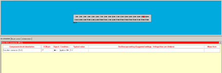

а там точно феникс? а то на подключаете. В вашем эбу меньше пинов чем в фениксе.
35
тогда так
