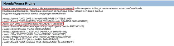

Хочу скачать прошивку с Acura TSX 2006. Может кто подскажет как? Пцм 13 модуль только чтение !((
Модули Acura TSX с 2006 модельного года имеют софты RBB-A560 - RBB-A620, поэтому их легко можно отличить от других вариантов. По Legend/CR-V всё очевидно.
Далее, в связи с тем, что чтение модулями не поддерживается, следует либо найти уже вычитанный сток, либо воспользоваться файлом обновления ПО, который можно взять из архива обновлений (для получения обращаетесь ко мне).
Для модуля из примера выше подходит файл (здесь важно всё - префикс 37805, тип, суффикс)
37805-RBB-A030_3050_3150.bin
Он же годится для версии ПО 37805-RBB-A030 и 37805-RBB-3050. Эти обновления ровно те, что использовали дилеры по различным отзывным компаниям.
