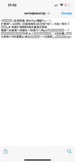

Здравствуйте вот что было зделано и машина завелась
Здравствуйте, хорошо. Да, калибровки из нашей прошивки перенесли, попробовали одну область из вашего тюнинга оставить.
в чём была причина
Какую область оставили был вопрос разработчикам
Ответ
С адреса 3714 по 394C.
