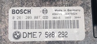

Здравейте колеги , имам голям проблем с имобилайзера на BMW E46 Bosch ME9.2 ! Оригиналният блок беше вече с EWS emulator , надонорския е направен пълен клонинг и запоен същия емулатор, но колата не пали! Вероятно емулатора е повреден също , защото има код за грешка по неоторизиран достъп! Моля ако някой може да направи immo off , защото съм в безисходица!
VIN WBAAT51030FW44724
ISN: 4BA4

За съжаление, колата идва с инсталиран EWS емулатор, ватре в DME, нямам никакви ISN!
1757875743247.png Ето този емулатор беше вътре, дори не знам как се програмира!

Какое авто?
Мотор родной?
Устанавливаемый DME MSV70 это донор?
из EWS считать дамп есть чем ?
INPA есть?
если нет то поставьте другой эмулятор EWS, а ISN в DME я указал выше...
если хотите IMMO OFF то разместите заказ в соответствующей теме...
