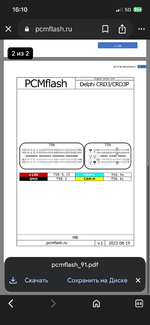

Доброго времени суток, подскажите пожалуйста delphi 3.60 mercedes pcm flas 91 модулем кто делал и получилось, не читает иденты, просит включить зажыгание, кабель у меня без переключателья. Спасибо
Управление пытанием галочку поставил и всё ок. Тема закрыт
