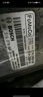

Что за он и что его возьмёт????
Есть
Кесс
Ктаг
См3
Псц
Мд
Заранее признателен

Что то по модулям не найду. Или не понимаю по каким буквам его понять
MEDG17.0 или MED17.0.1 (фото разъема скажет точно). Оба делаются 71 PCM. На счет отлома незнаю.
Понял. Всем кто помог спасибо огромное!
