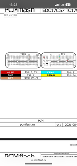

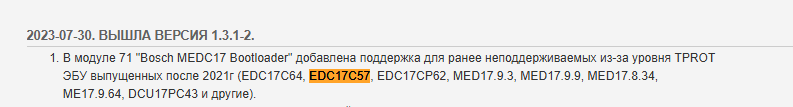

Hyundai Palisade 2022, 2.2, дизель. Нужно отключить сажевый фильтр, егр, ad blue. Прошивал 71-м модулем pcm(ломанный), выдает ошибку. Узнал, что нужно покупать оригинальный модуль в pcm. Если куплю оригинал, все прошьется? Подключение верное, ничего не перепутал
Должен делать отлом. Какая ошибка? После прошивки или при попытке прошивки?

в настройках альтернативные пины выбрали?
там может стоять свежий edc, возможно отлом не возъмет, я оригиналом делал не так давно
работать отломом с машинами 2022 года так себе затея
1.3.9 может же еще быть у него
Разве ты не видишь, что вместо GPT ты подключил VPP-кабель))) Работает очень хорошо, отлом
