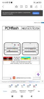

у меня правда ме17.9.7 на хантере. pcmflash 71модуль отлом + sm2 китай - читает и пишет. есть отключение цифрофой подписи ( это в вашем случае, в моём не нужно было). делал на столе через кабеля и зарядное из комплекта.
Подскажите какие подключить на питание эбу
Главное не по цветам подключать а по надписям на проводах, у меня цвета отличались.
там не только провода правильно подключать, но в программе правильно выбирать надо
Это понял но это все еще надо запитать, у меня лобалоторный блок к не какие подключать ?
