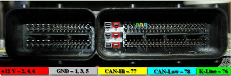

всем добрый день, подскажите - киа соренто, блок continental sim2r 341, подключаю пцм отлом+сканмат китай, ставлю 30 модуль, идентификацию проходит, но включаю прочитать - начинает чтение и завершает ошибкой, после этого иденты не читает. Зажигание выкл/вкл опять иденты читает и чтение завершает с ошибкой. Что это может быть?
Может вкладка не верная
Иденты прикрепите
может на кане чего висит? я правда на Prime не встречал 341 блоков

это простая Sorento XM
сигналки, иммобилайзеры сторонние не стоят?
пробуйте в бенче на столе подключаться
Ответ-в вашем описании вопроса-ОТЛОМ,по ОБД .....
вообщем где то дает через обд, а где то только через стол, почитал разные форумы, может какая то защита срабатывает...
Ну Вы бы глянули обновления за весь период от от отлома до нынешнего-все бы вопросы отпали)))
Вечная проблема отломщиков-купить купили,а анализ куда лезть или нет не провели, от этого и подобные темы,не Вы первые и ДАЛЕКООООООО не ПОСЛЕДНИЕ
еще не накопил на оригинал, только начал этим заниматься, и благодарю всех кто откликнулся
