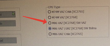

Подскажите что не так делаю блок м86 ителма . Мдфлешер ом хочу вычитать. Подключение как в справке делал не получается . Иденты отдает но не вычитывает. Шнурок см2 фото прилагаю. Напряжение 13.5. пробовал как авто так и принудительно.
Мдфлешер 54 модуль
Если ларгус не CNG, там ПО ВАЗ должно быть

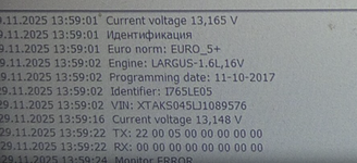

Получилось. Оказывается буд пин если подавать на нижний контакт чтение и записи не будет а иденты будет отдавать. А если подать буд пин на верхний контак чтение и запись происходить в во иденты не отдает
Пишет ся Я на столе лелал
