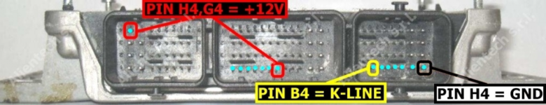

Подойдет к блоку 6LP1.08 ?
Комбик универсальным модулем ST10 считает-запишет
Понял. Спасибо!!!
кесс/ктаг подключается по пинам считывает и записывает + на бут контакт ставится резистор, иначе будет бить ошибку
прошивал пежо 307 с таким же мотором и блоком
