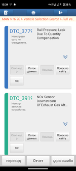

При диагностике, обнаружились постоянные ошибки по давлению топлива и по nox сенсорам.
Отправил, на ремонт.
Dtc3779
Dtc3778
Dtc3781
Dtc4342
dtc4341
Dtc4317
Dtc4386
Dtc4385
Dtc3919

любите вы по пустому людей гонять что тут ,что водил
nox это моча
