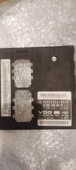

Добрый день. Прилетел такой ЭБУ. Хотелось узнать подключение на столе.Нужно вычитать флэш. Есть или вообще схема или проще сдуть флэш. Задача иммо офф

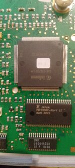

Ну либо сдуть флешку, но надо панельку для программатора, либо в БСЛ (у Комбика он в базе есть) вычитать прошивку там процессор самый распространенный.
Да комбик есть. Подключения не знаю
флешь читает и пишет абрикос, долго правда
про иммо офф забудь.
Думаю можно разглядеть
А так, 167 проц через combiloader в bsl c16x вычитает влет
