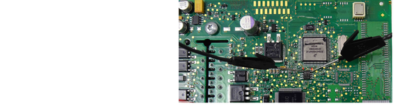

Приветствую. Интересует, можно ли кессом на столе прошить данный блок, нужно изменить ограничение и повысить мощность. Какая распиновка? Еще нашел инфу, что выпаивают епром на момент чтения/записи, нужно ли?

Вот кесс отдал иденты.
вот
в конце записи в моменте анализа логов нужно отключить питание , иначе он будет перезаписывать его за ново и за ново бесконечно
Пин 1 и 8 епрома замкнуть ,после репрога разомкнуть
56е блок
Ничего не нужно замыкать
Даже по диагнозе можно сделать
К-лайн на 9 пине обд
Ограничение скорости не в моторном, а в fr
Еепром замыкается только на закрытых блоках с 2287/2288 процессором
56е блок
Читается уже, все ок. Тюн во флеши же? А FR чем править и читать? DAS есть, он не правит ограничитель? Скорее всего к Вам и обращусь, так как знаю Ваш опыт и профессионализм.
Тюн во флеши
Скорость в фр
Попробуйте старый дас
Года 10-го
