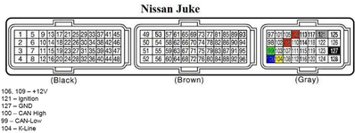

Плохо видно: проц R4F70580SV
возможно тут от жука подойдет.Hitachi 705828N
АвтомобильMarch (K13) 1.2L 79Hp
Система управленияHitachi SH705828N
Формат файла прошивки.bin (1024Kb)
18 модуль ПЦМ
Спасибо, сейчас попробую, правда не понял где третий плюс, который ign серый взять, на кабеле их всего два.
Спасибо! Прочитался без третьего плюса на 106 ноге.
