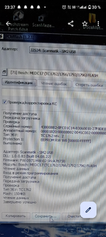

Здравствуйте, подскажите пожалуйста. Прошивает ли "PCMFlash отлом" блоки Бош 17.9.7?
Привози ЭБУ, попробуем. Кажется должно получиться.
попробовать я и сам могу, просто не делал отломом такие блоки, вот и решил уточнить справится ли данный загрузчик или нет
По-моему блока 17.9.7 нет в отломе , 17.9.71 есть 71 модулем делается
а 71 модуль не делает такие ЭБУ?
Чтобы прошить 71 модулем ЭБУ Бош 17.9.7 нужно выбрать ТС1762 или ТС1724?
Версия ключа 1.2.1 . С версией ключа 1.2.0 были траблы. Давно прошивал уже точно не помню, но на 1.2.0 ругалась прога на кс
У меня 1.2.0 версия, другой нет
Но скоро собираюсь приобрести PCM оригинал
1.20 отлом шью без разбора и 17.9.7 и 17.9.71 все делает на ура 71 модуль
