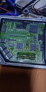

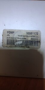

эбу Delphi Delco MT35E 2.3 Получиться клонировать эбу без разбора МД флешером (3 модуль) .? Ещё комбик в наличии , но он только ПО с калибровками пишет и читает, ... ни кто не работал 3 модулем мд флешером с этими блоками?
40 модуль в МД. При чем тут 3 модуль?
Сбросить пином родным от донора ЭБУ,привязать пином от авто,нафига вам эти клоны???
А чем там клонировать 3 модулем? Вот всё что там есть:
вроде как 40 модуль мд пишет только калибровки,
Сказали автомобиль подтянут - будем постараться , потом отпишемся ( а 3 модуль всё равно будем покупать - есть запрос на шевроле) - хотелось скидок дождаться, но видно не судьба
Отпишемся_ 3 модуль МД флешер читает вин, пин, пробег(епром сохраняет) на столе с эбу МТ35Е 2,3 но не меняет это всё на столе точно. Далее после считывания пин всё делается на автомобиле OP COMom..(ставите старый эбу на авто и работаете). и ещё епром считанный МД флешером отличается от епром считанный китайским CARPROGom c этого эбу
Блок невозможно скопировать без вскрытия. Это уже известный факт.
Либо вытаскивать пины и всё женить ТОЛЬКО на машине.
