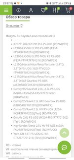

В 67/1 заявлен процесор 7F701202..., а в блоке по ходу 7F701216..., потому не уверен что запишеться, блок не хило стоит если ляжет..., та и чем его привязать...,потому и спрашиваю может есть у кого опыт работы с этими блоками...

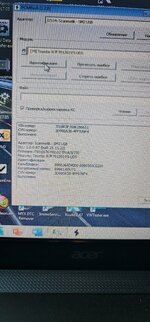

Вот ID... 89663-6ad42.
Ну проц да другой) ну думаю стоит попробовать) если не подойдет. Рсм не должен начать писать. Ошибку выдаст

правильное решение купить модуль, в версии 1,20 этот проц не заявлен, а в последней есть
