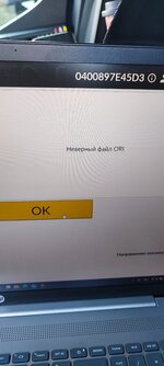

Добрый вечер, подскажите пожалуйста приехал Рено мастер 3 2.3 дизель 2019 Continental SID310,по обд считывает иденты, калибры,а записать не пишет, пишет ошибка оригинал файла,в Бут режиме вообще на связь не выходит,что можно сделать
какая ошибка при записи
